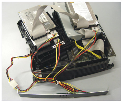

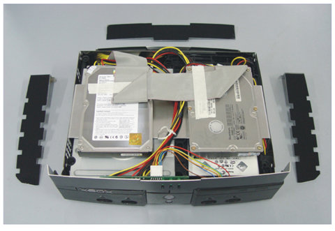

yes I will equip them with 3x 2.5 TB hard drives. it became TSOP flash, plus a smartxx v3 with lcd. I currently have a 2.5 TB hard drive installed.the Xbox can handle 2.2 TB

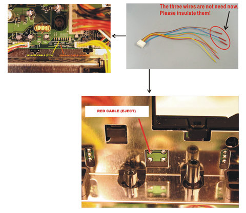

Da noch 3 Kabel übrig sind am xtender und ich nicht weiss wofür diese sein sollten oder wären Googlete ich ein wenig und fand in der Beschreibung des link das man per Fernbedienung die Festplatten auswählen kann nun leider habe ich keine Ahnung wo das blau, braun, grüne Kabel angeschlossen werden muss.
Könnt ihr mir helfen bitte
There are still 3 cables on the xtender and I do not know what it is called or I googleted a little and found in the description of the link that the remote control can take the hard drives longer now unfortunately I have no idea where the blue, brown, green wire must be heard. Can you help me please
Das Bild hier (B) von der erste Seite zeigt das du das wohl nicht brauchst. Die laufen aber wohl ans das Fronpanel des XTender (Bild (I)).
Das ding ist nichts weiter als ein dreifach powerswitch wie man dem letztem Bild (E) entnehmen kann

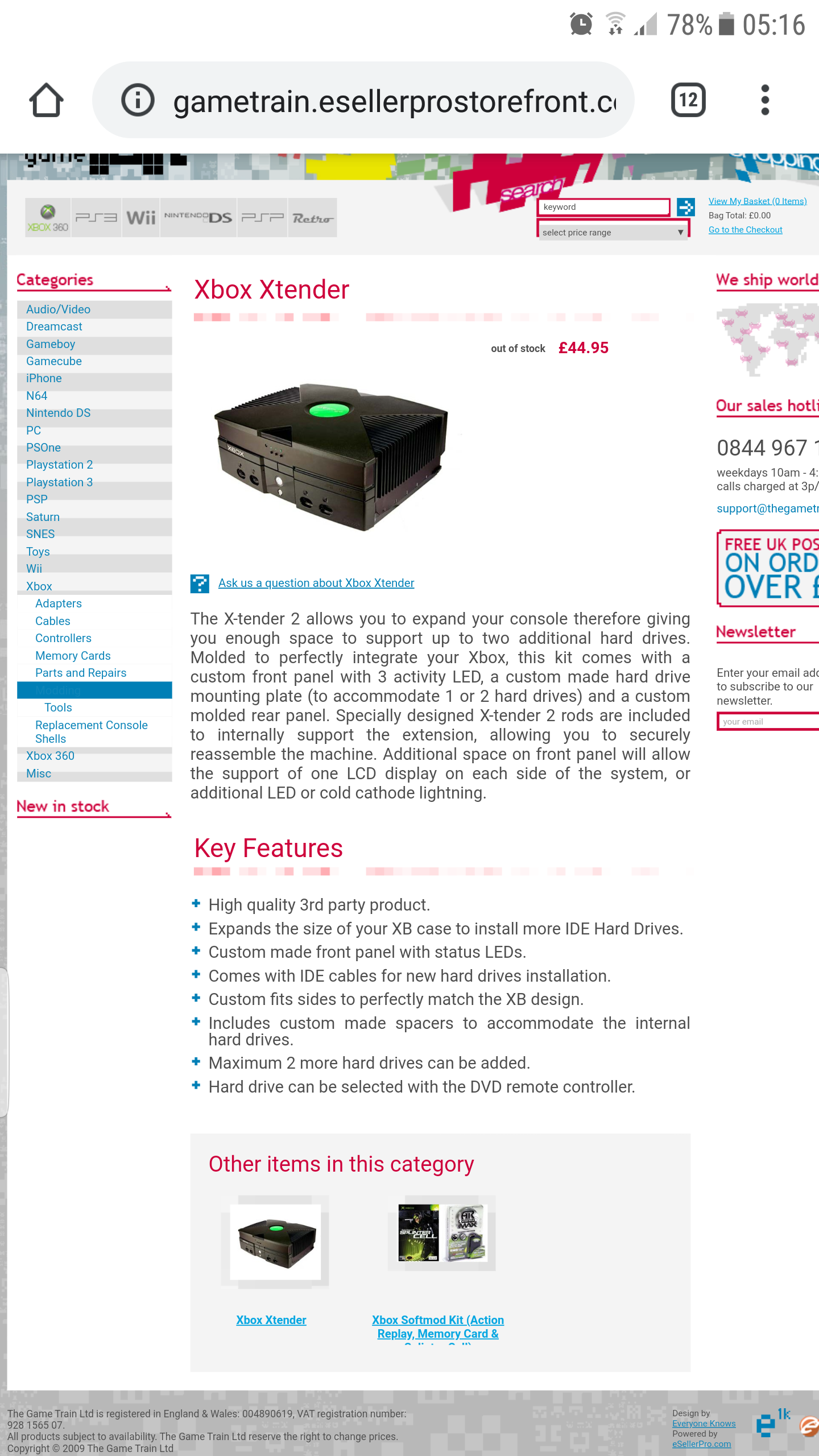

Warum wird in den Link (ober Post) beschrieben ich translate via Google
Die Festplatte kann mit der DVD-Fernbedienung ausgewählt werden
Why is described in the link (above post) I translate via Google The hard drive can be used with the DVD remote control ?
Das kann ich dir nicht sagen. Nach den Bildern zu urteilen sind das Druckschalter und diese lassen sich meiner Meinung nicht mit dem DVD Kit wählen aber ich kann da auch falsch liegen. Aus den wenigen Informationen die man findet geht da nichts klar hervor. Hier ist noch ein Link zu einer (Spanischen?) Seite Please login or register to see this link. , auch da steht nichts von Fernbedienung. Das würde aber sowieso keinen sinn machen weil, im laufendem Betrieb die Platte NICHT gewechselt werden kann und im aus Zustand das DVD Kit nicht geht. Ich würde also sagen "Falsches Advertisement". Das ding macht wie gesagt nur eine Sache und das ist das wechseln vom Strom zu den Platten, also eine art Weiche.

19 hours ago, everyday said:
The hard drive can be selected with the DVD remote control
Hard drive can be selected with the DVD remote controller. (I don't think so!)
I believe that statement is a lie in their write up of the Xtender's features.
To select a different hard drive, you have to press the button on the front panel for the drive you wish to use. When you press the button, the console resets with only the newly selected drive powered on.
Found more information from the product developer's web site (Wayback Machine Capture) on the Xtender Case Mod - Please login or register to see this link.
There's no mention of selecting the hard drive using the Xbox's DVD Remote control.

I'll be posting pictures by the end of this week.
